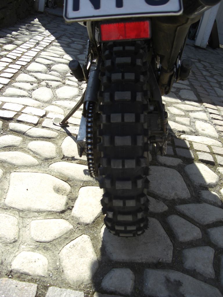

Naja,
http://www.fam-ottens.de/MEINE_BILDER_UND_DATEIEN/Umbau/Heidenau-K74.jpg
Heidenau K69 / K74 , Mefo MFC 14 / MFC 12 Stonemaster oder Pirelli MT 21 Rallycross ...
