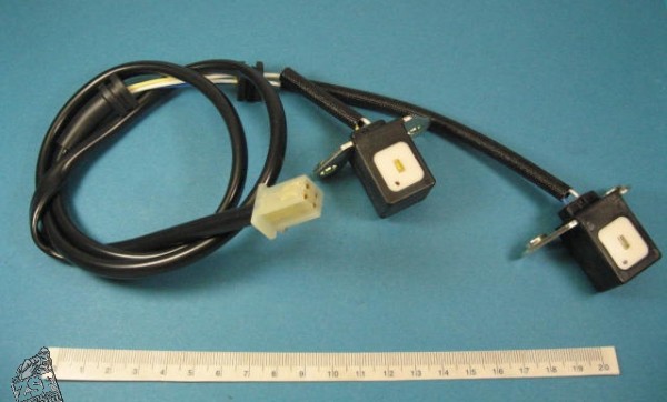

Ich hab von der Umbauerei damals leider keine Fotos gemacht. Aber es ist wirklich ganz einfach.
Du musst
1) den kupplunsseitigen Gehäusedeckel demontieren (an beiden Motoren)
2) die Zündungsnehmer und den Zündungsgeber von dem einen Motor auf den anderen umbauen*
3) den Gehäusedecken wieder eindichten und zusammen schrauben
* zur Erläuterung:
Die PD06 bis Bj. 1995 hat zwei Zündnehmer (Pick Ups), während die PD10 (und PD06 bj. 1996) nur mehr einen hat. Daher ist auch der Rotor bei der PD10 anders geformt wie bei der PD06. Aber um den auszutauschen braucht man nur eine Schraube öffnen. Den Rotor selbst kann aufgrund der Nuten in der KW eh nur in einer Position aufstecken.
Zur Veranschaulichung:
PD06
http://zsf-motorrad.de/images/upload/600x600/5de3a1db380d31801eb683b833730900.jpg
Bei der PD10 ist da nur mehr ein Nehmer und das Kabel ist nur zweipolig. Für die PD10 hab ich leider kein passendes Bild gefunden.
Rotor #16
