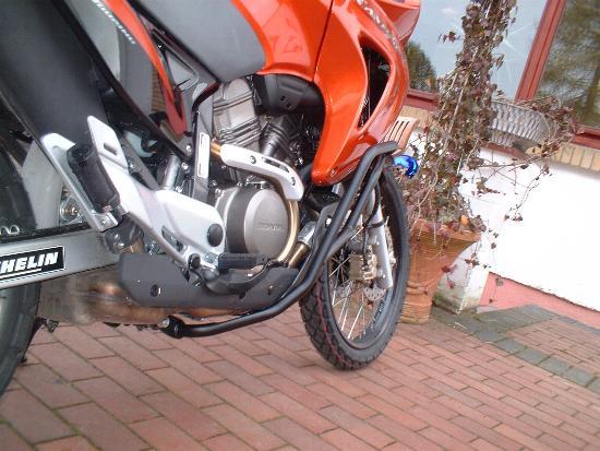

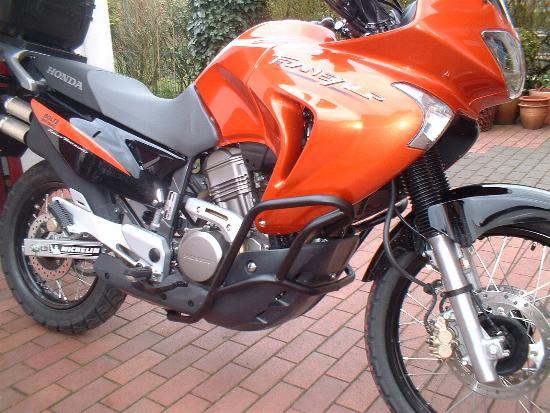

Ich habe heute die Sturzbügel von GIVI angebaut. Innerhalb einer dreiviertel Stunde war ich damit fertig. Die Bügel passen sehr gut und sind spitze verarbeitet. Der Abstand zur Verkleidung ist zwei Finger breit, was bei einen Sturz ausreichen dürfte.
Natürlich war die "Einbauanleitung" mal wieder unter aller Sau. Aber das scheint ja üblich zu sein.
Die Bügel werden vorne an der original Motohalterung mit zwei längeren Schrauben befestigt. Unten werden die Bügel an der Hauptständer Aufnahme befestigt. In wie weit ein Hauptständer noch möglich ist, sollte mit GIVI abgeklärt werden.
Optisch finde ich diese Bügel am schönsten, das ist aber natürlich subjektiv betrachtet.

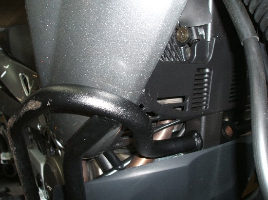

Liebe TA Freunde, zunaechst zum Preis. Der Givi Schutzbügel TN 366 kostet beim Honda Händler 90,06 EUR plus MwSt. Für die Montage ist mit ca. 1 ME/AW = 53,00 EUR plus MwST. zu kalkulieren. Leider habe ich gleichzeitig den SW Motech HPS.01.029.100.903 Hauptständer montieren lassen. Die Komponenten passen nicht gut zusammen, weil u.a der Motorschutz sehr weit ausgeschnitten werden muss, und der Rest mit grossem Aufwand passend gemacht werden muss.

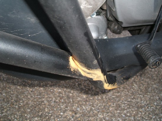

Nach der ersten Regenfahrt traute ich meinen Augen nicht!

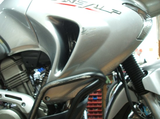

Die Schweißnaht war fehlerhaft und der Fehler nur mit Farbe überdeckt gewesen (Bild siehe oben). Der Honda Händler tauschte das Produkt problemlos um und reklamierte bei GIVI. Mit dem zweiten GIVI Sturzbügel hatte ich einen Ausrutscher bei Tempo 40 auf Rollsplit. Das Ergebnis des Sturzes: (Bilder siehe oben)
Der Bügel wurde so stark deformiert, dass er in die Verkleidung drückte und diese stark beschädigte. Zudem reichte es, die Verkleidung darüber, über den Splitt rutschen zu lassen. Es war für mich "kein" Problem den deformierten Bügel wieder von Hand zurück zubiegen! Fuer mich bedeutete das, dieses Produkt ist "Not fit for use!"

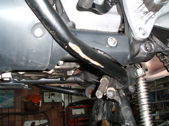

Tja, und fast hätte ich das Wichtigste vergessen. Dadurch, das der GIVI am Hauptständer befestigt ist, liegt die unterste Stebe so tief, das sie in den Kurven Bodenkontakt bekommt (Bild siehe oben). Ich sage nur: Lebensgefährlich! Ich bin gerade am Wochenende meine ersten 800 km ohne den GIVI gefahren. Eine Wohltat und ein neues völlig Kurvengefühl ohne Angstschweiss.
