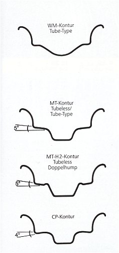

Der Felgenring
Auf den Felgenring wird der Reifen aufgezogen. Je nach dem, ob es ein Schlauchlos-Reifen (Kennzeichnung: TL = Tubeless) oder ein Schlauch-Reifen (Kennzeichnung: TT = Tube Type) ist, hat das Felgenbett eine andere Kontur (siehe nebenstehendes Bild).
Die WM-Kontur (ganz oben) ist für die Montage von Schlauchreifen und einige bestimmte Schlauchlos-Reifen ausgelegt. Generell muss immer ein Schlauch montiert werden.
Die Felge der Transalp hat eine MT-Kontur (2. von oben) und ist somit für die Montage von Schlauch- und Schlauchlos-Reifen ausgelegt. Bedingt durch die Bohrungen für die Speichen generell mit Schlauch montieren.
Für die ausschließliche Montage von schlauchlosen Reifen ist die MT-H2 Kontur (3. von oben) gedacht, die meist bei sportlichen Motorrädern eingesetzt wird.
Bei Felgen mit CP-Kontur (ganz unten), werden die Reifen generell mit Schlauch montiert. Auch einige schlauchlose Reifen dürfen mit Schlauch montiert werden.
