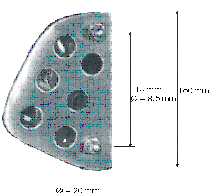

Nach der Höherlegung des vorderen Schutzblechs sah der Bereich um die Bremssättel meiner Twin etwas gerupft aus. Was liegt also näher, als sich einige Gedanken zu machen. Die Anregung für die Bremssattel- und Bremszylinderabdeckungen holte ich mir bei einem Zubehörlieferanten. Da seine Preisvorstellungen für so'n bisschen Alu mir jedoch leichte Schwindelanfälle bescherten, verschwand ich nach kurzen Besorgungen voller Tatendrang im Bastelkeller.

Diese Abdeckungen können an den Africa Twins RD04, RD07 und an den Transalps PD06 und PD10 angebracht werden.
Einkaufszettel
- Aluplatten 150 x 120 x 4
- RD04/RD07/PD10: 2 Stück,
- PD06: 1 Stück
- Inbusschrauben M8
- RD04/RD07/PD10: 4 Stück,
- PD06: 2 Stück
- Polierpaste
Die Maße werden gemäß untenstehender Skizze auf die "Rohlinge" übertragen (evtl. das Bild in ein Bildbearbeitungsprogramm laden und maßgerecht ausdrucken) und die Blechstücke ausgesägt.
Nun werden die Befestigungslöcher gebohrt. Die großen Löcher werden mittels eines Stufenbohrers angebracht.
ACHTUNG!
Die Abstände der Befestigungsbohrungen gelten für eine Africa Twin RD07. Bei Verwendung für die RD04 oder die Transalp bitte direkt am Motorrad abmessen!
Nach dem Abrunden der Kanten der Bremssattel-Abdeckungen werden diese noch ein wenig auf Hochglanz poliert und sind nun fertig zur Montage.

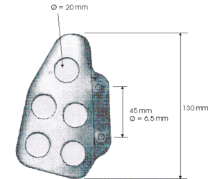

Abdeckung des hinteren Bremszylinders
Einkaufszettel
- 1 Stck. Aluplatten 90 x 140 x 4
- 2 Stck. Inbusschrauben M6
- Polierpaste
Die Abdeckung des hinteren Bremszylinders ist etwas schwieriger herzustellen, da diese links neben den Befestigungsbohrungen zweimal gebogen werden muss. Falls das am heimischen Schraubstock nicht klappt, die Hilfe eines Fachmannes in Anspruch nehmen. Nachdem das Blech richtig gebogen und angepasst ist, die Befestigungsbohrungen und die großen Bohrungen anbringen. Danach entgraten und polieren.
Viel Spaß beim Basteln!
