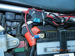

Anschließend das Kabel an der Batterie befestigt und die Sicherung am darüber verlaufenden Querträger mittels Kabelbinder abgebracht.

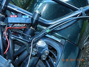

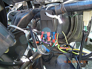

Das Verlegen der Kabel ohne den Tank abzunehmen war möglich, jedoch ein bisschen Gefummel. Letzten Endes habe ich es geschafft (1,5 Stunden). Vorne angekommen wurde das schwarze Kabel mittig durch das Lüftergitter unter die Armatur geführt und mit einem Kabelbinder verzurrt, um beim Verdrehen des Lenkers nicht gezogen/gestaucht zu werden. Der Switch wurde mit den Kabelanschlüssen nach unten rechts am Armaturenträger mit einem Kabelbinder befestigt.

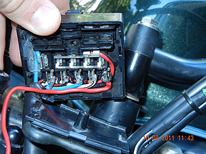

Nun muss ein Kabel an Zündungsplus gelegt werden, damit die Lichter nur bei eingeschalteter Zündung funktionieren. Hierfür wurde der Sicherungskasten aufgeschraubt und von unten ein zusätzliches rotes Kabel angelötet (was sich später als unnötig herausgestellt hat).

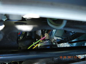

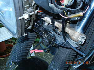

Ein weiteres (gelbes) Kabel sollte an das Fernlicht angeschlossen werden, um die Lichthupe als Schaltsignal zu erkennen. Da ich keinen Lötzugang zum Fernlicht finden konnte, habe ich mich dazu entschieden die Löcher der Glühbirnenpins zu nutzen. Am Sicherungskasten ist das nicht abgreifbar, da ist das Fernlicht auf Dauerplus, wie ich nach längerem Löten und einem Fehlversuch verstellen musste. Die anzuschließenden Kabel wurden einfach durch das entsprechende Loch der Glühbirne gesteckt und der Kabelstrangstecker darüber geschoben. Ich weiß, keine all zu sichere Verbindung, dafür ohne Beschädigung und damit reversibel lösbar. Auf dem nebenstehenden Bild ist es das linke gelbe Kabel. Zusätzlich wurde ein Anschluss an das normale Abblendlicht gelegt, das ist das mittige gelbe Kabel mit dem roten Rind. Dazu später mehr.
Auf diesem Bild sieht man, wie die beiden gelben Kabel, nach Aufstecken der Schutzhülle und des Steckers, zwischen Hülle und Scheinwerfer austreten.

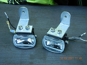

Nachdem die Elektronik soweit angebracht war, kam das eigentliche Problem: die Scheinwerfer sind für die XL650V und nicht für meine 600er entworfen. Bei der 650er wurde die Frontverkleidung verändert. Die Scheinwerfer sollten an einer senkrecht nach oben gerichteten Schraube montiert werden, die bei mir nicht existiert. Ich habe mir dafür die horizontalen unteren Schrauben der Frontverkleidung zu Nutze gemacht.
Hierfür habe ich aus einem Aluwinkel entsprechende Adapter gesägt und gefeilt. Diese wurden dann beim Anbringen der Verkleidung mit angeschraubt, so mussten keine neuen Bohrlöcher gebohrt werden.

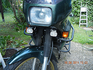

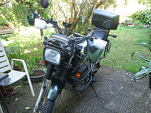

Die Kabel zum Anschließen der Scheinwerfer sind mehr als lang genug und wurden mit einem Kabelbinder am Querträger unter der Armatur verzurrt. Die angebrachten Scheinwerfer kann man auf Bild 09 sehen.

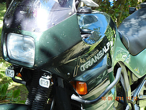

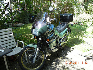

Soweit ist der Einbau abgeschlossen und mein Moped erstrahlt in neuem Glanz. ;-)

Bei den ersten Fahrten mit den neuen Scheinwerfern war ich sehr zufrieden. Sie lassen sich gut ein- und ausschalten und erzeugen eine gute Ausleuchtung des Bereichs direkt vor dem Moped. Ich bin sehr zufrieden und bereue den Kauf nicht. Durch die Halterungen und den Winkeladapter lassen sich die Scheinwerfer um alle drei Achsen drehen und können so leicht eingestellt werden. Ich habe dazu im Abstand von 5 Metern vor einer Hauswand gehalten und habe mir das Leuchtfeld angeschaut.
