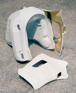

GFK-Tanks für die Transalp Bj. 87-99
Große Tanks gibt es unseres Wissens nach nur von African Queens (Stephan Jaspers).
Datenblatt
| Fassungsvolumen | 38 Liter | 35 Liter |
| Material | GFK | GFK |
| Lieferumfang | Tank mit Anbauteilen, Seitenverkleidung li. und re., 2 Benzinhähne, Tankdeckel | Tank mit Anbauteilen, Seitenverkleidung li. und re., 2 Benzinhähne, Tankdeckel |
| Gewicht (kg) | k. A. | k. A. |
| TÜV | möglich (siehe Bemerkungen) | möglich (siehe Bemerkungen) |
| Preis (Stand 2011) | ca. 1.000 EUR | ca. 1.100 EUR |

Bemerkungen zu den African Queens Tanks
- Die GFK-Tanks werden mattweiß geliefert
- Da die Tanks ziemlich tief heruntergezogen sind, ist eine Benzinpumpe notwendig, die gesondert beschafft werden muss.
- Ein spezieller Schaumstoff, der das Herumschwappen des Benzins im Tank verhindern soll, ist für ca. EUR 100 lieferbar
- Die Tanks sind beim TÜV mittels der bei African Queens zu erhaltenen Unterlagen - Druckprüfbescheinigung und Materialbeschaffenheits-Daten - eintragungsfähig. Sollte dies bei der einen oder anderen TÜV-Prüfstelle nicht möglich sein, kann man die Tanks durch African Queens, direkt bei der dort ansässigen TÜV-Prüfstelle, auf legalem Weg eintragen lassen. Die Tanks werden dort bei einer staatlich anerkannten Prüfstelle, die sich auf TÜV Richtlinien bezieht, sorgfältig geprüft. Um eventuelle Beschädigungen durch zu schnelle Druckbeaufschlagung zu vermeiden, empfiehlt African Queens die Druckprüfung nicht unbedingt auf eigene Faust durchzuführen, d. h. wenn jemand den Tank eintragen lassen will, so kann er das für ca. EUR 50 (für Prüfung und Eintragung) direkt bei African Queens machen lassen. Die meisten interessiert es sicher wenig, da sie damit nach Africa wollen. Wer jedoch eine Eintragung haben möchte, sollte sich doch bitte genauer bei African Queens Informieren.

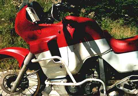

Wie auf dem Bild zu sehen ist, müssen die Seitenverkleidungen auf die andere Tankform zugeschnitten werden. Meine Recherchen, ob die Seitenverkleidungen von African Queens für den 40 Liter-Tank auch an den RD04-Tank passen verliefen leider negativ, sie passen nicht.
Ab Bj. 96 müssen die großen Be-/Entlüftungsleitungen, die links und rechts vom Vergaser aus bis zu den Kühlern gehen, weiter nach innen verlegt werden. Links kann das durch Verlegen des Befestigungspunktes am Kühler gemacht werden, rechts wird der Kunststoffkasten abgeschraubt und zusammen mit dem Schlauch mit einem Kabelbinder innen befestigt.
Fazit
Das ganze sieht nicht unbedingt schön aus (siehe auch die untenstehende Abbildung), aber durch die 6 Liter mehr Tankinhalt hat man, je nach Fahrweise und Pistenzustand, doch gute 70 bis 140 km mehr Reichweite. Beim TÜV habe ich den Tank anstandslos eingetragen bekommen!
