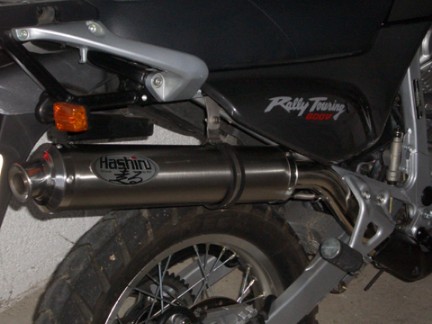

Habe mir auch den Hashiru Auspuff zugelegt. Nach einer Wartezeit von 1,5 Monaten habe ich sie endlich bekommen. Die Montage war auch nicht von schlechten Eltern. Ich musste das Verbindungsrohr unter der Fußrasze etwas eindrücken aber dann sitzt er. Die beiden DB-Killer habe ich nicht eingebaut. Der Sound ist unvorstellbar. Die Transe hört sich an wie eine Hart-Enduro.
Ich muss sagen das es sich lohnt diese Auspuffanlage zu beschaffen, da Preis- Leistung hier stimmen, wenn man nicht zwei linke Hände hat!!! (Keine Strassenzulassung ohne DB-Killer!!!)

Der Einbau war ziemlich aufwendig:
1) Originalhalter ist zu kurz --> hier mußte ich eine Aufhängung basteln. Wenn man die Originalhalterung (beigestellt) verwendet schlägt das Rohr gegen die Fußraste, und ich wollte keine Quetschung des Rohres verursachen. Also neuer Halter aus einem Stück Alu-Blech angefertigt (ca. 20 Minuten und 2 cm länger als das Orginal), nun passt alles perfekt. Nichts schlägt und es ist genug Abstand zwischen Rohr und Fußrastenhalterung vorhanden, sieht perfekt aus.
2) Anfertigung Distanzhülse für Fußrastenhalterung (bei Orginaltopf kein Problem da bereits im Originalauspuff intergriert). Ich habe einfach eine alte 14er Nuß genommen, die Länge war perfekt.
Optik : Ich bin sehr zufrieden, schaut echt super aus.
Gewicht: ca. 4kg leichter Klang: blubbbbbbert blubbbbbert herlich genau so wollte ich es haben, bin 100 % zufrieden. Beim Gaswegnehmen hat man ein berauschendes Knistern, bin echt begeistert...
Die größte Überraschung ist jedoch der Leistungs- bzw. Drehmomentsgewinn. Die Transe wirkt plötzlich nicht mehr so zugestopft: Bisher hat sie zwar super beschleunigt, nur ab 130 km/h wirkte sie zäh. Nun zieht sie munter bis 170. Wenn man bei 140 beschleunigt merkt man den Unterschied extrem. Unglaublich, das hätte ich mir nie gedacht.
Super Topf, gut verarbeitet, guter Klang (mit db-Eater), günstig, was will man mehr?
