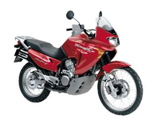

Da der original Kunststoffschutz der neuen Transalp, wie schon beim alten Modell, eher nur als Schmuck bezeichnet werden kann, liegt es nahe für richtige Offroad-Einsätze den Zubehörmarkt abzuklappern. Dies hat zwei Gründe:
  1. Das Material: Kunststoff ist natürlich nicht so stabil wie Aluminium.
  2. Schützenswerte Bereiche der Motorunterseite sind gänzlich ausgespart.
Somit taugt der original Motorschutz bestenfalls für leichte Schotterpisten. Wer die Unterseite seiner Transalp besser schützen möchte, kann auf die nachfolgend dargestellten Alternativen zurückgreifen.
