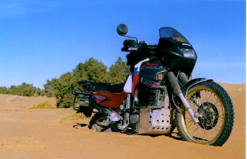

Der Anbau des Alu-Motorschutzes verlief, nach einigen beherzten Hammerschlägen zur Anpassung der Form, problemlos. Die mitgelieferten Gummipuffer für die Schrauben habe ich gegen die des original Motorschutzes getauscht. Dazu mussten lediglich die Löcher auf 14 mm aufgebohrt und die Gummitüllen eingesetzt werden. Die Sturzbügelaussparungen an der Frontseite mussten etwas nachgearbeitet werden, damit der Sturzbügel nicht anstößt und lästige Vibrationsgeräusche erzeugt.
Der Gummipuffer am rechten Rahmenunterzug hätte 3cm weiter hinten platziert sein müssen. An dieser Stelle und an der Motorunterseite (mittig an einem Gussteil, das deutlich vom Motorgehäuse absteht) habe ich zusätzlich Gummiteile untergelegt, bzw. angeklebt. An der rechten Seite lag der Motorschutz leicht am Auspuff an. Ein kräftiger Hammerschlag auf die Innenseite sorgte auch hier für Abhilfe. Alle aufgeführten "Mängel" und Anpassungen sind als Kleinigkeiten einzuordnen und mit ein wenig handwerklichem Geschick leicht durchzuführen. Es wäre allerdings wünschenswert, wenn diese Kleinigkeiten bereits bei der Fertigung berücksichtigt würden.
Erfahrung im Offroadeinsatz

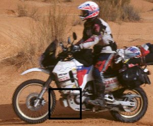

Auf den Pisten von Marokko musste der Motorschutz gleich einen Härtetest durchstehen. Schlamm, Sand, Teer, Wasserdurchfahrten, Schotter- und Steinpisten. Mann/Frau und Material wurden dabei nicht geschont - Spaß muss sein! Von 4 Motorrädern hatten 3 Transalps diesen Alu-Motorschutz montiert. Immer wieder machten sich Steineinschläge durch ein lautes "Klonk" bemerkbar. Viele der Einschläge hinterließen aber auch deutliche Druckstellen, Kratzer und Ausschabungen. Als Vroni ihre Alp mit einem lauten Schrei in einer Felsgruppe ablegt, zeigt sich der Motorschutz als wertvolle Investition. Sie schreddert mit dem Motorschutz an einem Felsen entlang. Der original Kunststoffschutz wäre längst in tausend Teile zersprungen. Den Verformungen des gesamten Motorschutzes nach zu urteilen, wäre der Krümmer wahrscheinlich auch in Mitleidenschaft gezogen worden. Es folgte auch noch ein Einschlag an der Motorunterseite meiner Alp. Eine Steinplatte hatte sich aufgestellt und das gesamte Motorrad bei 60 km/h aus den Federn gehoben! In Zagora angekommen untersuchte ich die Sache näher. Die Steinplatte hatte das 4 mm Alublech durchstoßen! Wie wäre das ohne ordentlichen Schutz ausgegangen?!
Die Erkenntnis:
Trotz der oben genannten "Mängel" sind wir der Meinung, dass sich die Investition für den Alu-Motorschutz lohnt. Ohne diesen hätte sich die Steinplatte ungehindert in das Motorgehäuse gebohrt und einen kapitalen Motorschaden verursacht.
