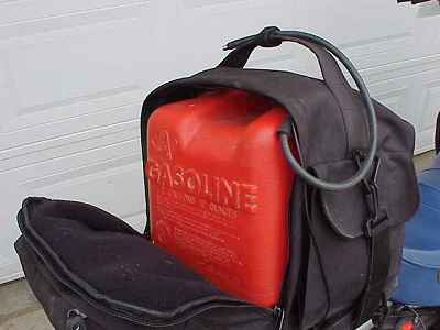

Dies stellt nur ein Transportsystem für einen Spritkanister dar. Ersatzkanister an Motorrädern sind in vielen Ländern nicht erlaubt, in dieser Tasche ist er gut versteckt.
1. Die Tasche auf dem Gepäckträger ist das Tourmaster-Gepäcksystem TB17. Sie ist groß genug, um einen Integralhelm aufzunehmen oder auch einen ca. 10 l fassenden Spritkanister.
2. Die Tasche kostet ungefähr US$ 55-60 und ist von Ocelot (Marke Chaparral). Sie wird mit einer Regenabdeckung und einem justierbaren Schultergurt geliefert.
3. Das Hauptfach der Tasche hat eine Größe von ca. 300 x 240 x 160 mm.
4. Ein Erdungskabel muss am Handgriff des Kanisters befestigt und an der Fahrzeugmasse geerdet werden, da sich der Plastikbehälter innerhalb des Nylonbeutels, statisch auflädt.
5. Zur Entlüftung des Kanisters wird ein Gummischlauch auf den Entlüftungsnippel gesteckt und auf den oberen Beutelhandgriff verlegt.
6. Um den Entlüftungsschlauch vor Verunreinigungen zu schützen, kann man an das Ende einen kleinen Benzinfilter aufstecken.
7. Beim Füllen des Tanks sollte immer auf eine ausreichende Erdung geachtet werden.
