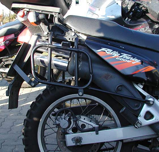

Gepäckträger von Five Stars (GIVI) für die XL 600 V
Five Stars-Gepäcksysteme bestehen aus Kofferträgern aus schwarzem Stahlrohr und Kunststoff-Topcase-Adapter-Platten für den Original-Transalp-Gepäckträger.
Diese Gepäcksysteme lassen sich mit Koffern und Top-Cases der Marken Givi und Kappa kombinieren, für andere Koffer und Topcases finden sich häufig entsprechende Schloßadapter, um auch diese mit den Five-Stars-Trägern kombinieren zu können.
Angenehm ist, daß Koffer und Topcases über die gleiche Befestigung verfügen, so daß die Koffer wahlweise als Seitenkoffer oder Topcase genutzt werden können. Unangenehmer ist, daß die hinteren Blinker bei Montage des Kofferträgers versetzt werden müssen, passendes Umbaumaterial samt Kabelverlängerungen gehören allerdings zum Lieferumfang der Kofferträger.
Tipp: Im Motorradzubehör (die "großen Drei") finden sich häufig preiswerte Eigenmarken-Koffer und -Topcases, die sich ebenfalls meist mit den Five Stars-Trägern kombinieren lassen.

Angelika
Was diesen oft gesehen Seitenträger betrifft, gibts nichts zu meckern. Allerdings sollte der weniger talentierte Bastler mehrere Dinge beachten:
• Die mitgelieferten Schrauben können schon mal falsch sein. Bei mir fehlten 2 wichtige Teile. Also vorher kontrollieren und abzählen, denn nichts ist lästiger, als während der Montage zu unterbrechen und auf die Jagd nach brauchbaren Schrauben zu gehen!
• Eventuell muss man mehr Teile abbauen, um den Five-Star montieren zu können, z.B. den Haltegriff zum Hochwuchten des Motorrads.
• Die Anbauleitung ist für Anfänger schwer lesbar und lückenhaft, z.B. gibt es keinen Hinweis, dass der hintere Bügel nur in einer Position korrekt ist. Das Ausprobieren verschiedener Positionen kostet Zeit.
Das Preis-Leistungsverhältnis ist ok, optisch gibt es ebenfalls nichts auszusetzen.
Thorsten
Der Kofferträger ist sehr robust. Zum Thema Montageanleitung und Erst-Montage kann ich nichts sagen da die Träger bereits von Beginn an montiert waren (wie die Original Rechnung beweist). Allerdings sind die Träger kaum klein zu bekommen. In den zwanzig Jahren seit sie verbaut sind (1989) wurden sie einmal neu pulverbeschichtet, was bei regelmäßigem Winterbetrieb nicht viel ist. Erst ein heftiger Zusammenstoß mit einen Taxi sorgte dafür das der vordere Befestigungspunkt des linken Trägers ausriss und so eine Reparatur notwendig wurde. Mittlerweile ist der Träger wieder voll im Einsatz.
