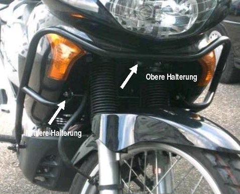

Bislang habe ich nur ein Bild erhalten, aber noch keinen Erfahrungsbericht. Deshalb stehen hier nur eine paar subjektive Bemerkungen zu dem, was auf dem Bild zu sehen ist.
Die Befestigung des Bügels sieht nicht so berauschend aus. Die untere Befestigung am Motorschutz und die obere an der Halterung der Frontverkleidung werden sich sicher schon bei einem Umfaller verbiegen, da sie nur auf das Halten der Plastikteile ausgelegt sind. Der Ersatz dieser Halterungen ist nicht billig und richtige gerade gebogen bekommt man sie eigentlich auch nicht.
So wie ich es von den Bildern her sehen kann, ist das Teil mehr ein Zierbügel als ein Sturzbügel. Die Befestigungspunkte an der Maschine sind meiner Meinung nach nicht stabil genug, um Kräfte aufzunehmen, außer vielleicht dem Punkt hinter der Gabel, aber da ist die Befestigungslasche am Bügel die Schwachstelle.

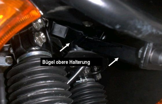

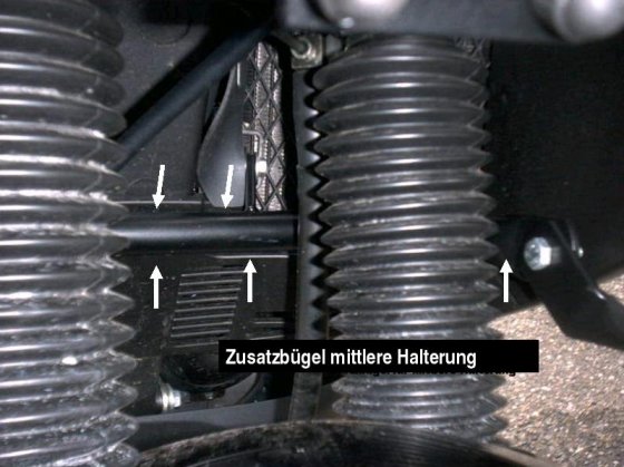

Macht einen stabilen Eindruck, aber jede IKEA-Anleitung ist bedienerfreundlicher als die mitgelieferte Kopie mit Schwarzweissbildern, die die Anbaupunkte der obereren und mittleren Sturzbügelhalter zeigen sollen. Das finde ich für einen deutschen Hersteller ärmlich und es verlängert die Anbauzeit enorm!
Anbei Bilder von der oberen und mittleren Halterung der Sturzbügel: (siehe oben)
Die obere Halterung hat einen stabilen Bügel zur Befestigung am Rahmen. Die mittlere Halterung ist nicht nur an den Verkleidungshalterungen befestigt, sondern auch an einem zusätzlichen waagerechten Bügel, der wiederum ebenfalls am Rahmen befestigt ist. Nach meiner Meinung eine sehr stabile Angelegenheit.
