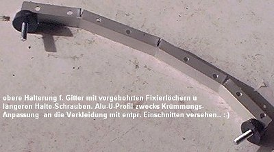

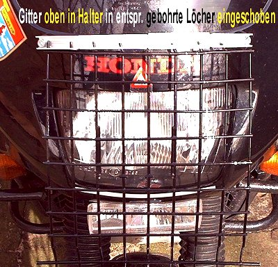

Im Gegensatz zu meiner ersten Idee (Plexiglas; im Backofen vorgeformt) habe ich mich für die Variante "Fahrrad-Einkaufskorb", deshalb verschiedene Farbvarianten möglich :-), entschieden (einfacher!). Der Gitterschutz ist schnell hergestellt und OHNE Werkzeug wieder entfernbar. Nur eine TÜV-Zulassung wird's wohl nie geben ... :-( Der Schutz kann an alle Transalps angebaut werden, die eine Frontverkleidung haben.
Benötigtes Werkzeug
einen kleinen Bolzenschneider (oder starken Seitenschneider), Inbusschlüssel, Kreuzschlitzschraubendreher, Bohrmaschine mit Metall+Holzbohrer für Verkleidungslöcher unten und für den oberen Halterahmen aus Alu-U-Profil, sowie etwas Blumendraht.
Bauanleitung

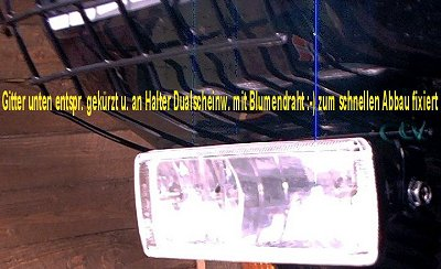

Ich habe die Erläuterungen zum Bau gleich ins Bild eingefügt. Da ich ja den Dualscheinwerfer unten angebaut hatte (ich warte übrigens IMMER noch auf eine Stellungnahme des Hamburger Baurats, die ich angerufen hatte), habe ich den Gitterschutz mit Blumendraht an dessen Halterung befestigt. Eine andere Lösung wäre, unten in die Verkleidung 2 kleine Schrauben mit Gummipuffer einzusetzen, an denen dann das Gitter "flink" befestigt wird.
