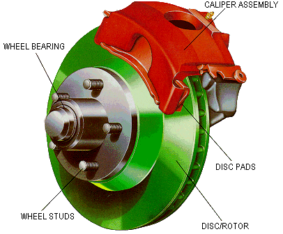

Bauteile einer Scheibenbremse
Wheel Bearing: Radlager
Wheel Studs: Radbefestigungsbolzen
Disc/Rotor: Bremsscheibe
Disc Pads: Bremsbeläge
Caliper Assembly: Bremssattel

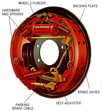

Bauteile einer Trommelbremse
Wheel Cylinder: Radbremszylinder, bei Motorrädern meist nur ein mechanischer Nocken
Backing Plate: Bremsankerplatte
Brake Shoes: Bremsbeläge
Self Adjuster Automatische Nachstelleinrichtung
Parking Brake Cable: Handbremsseil (natürlich nur bei Autos)
Hardware and Springs: Befestigungsteile und Rückzugsfedern
